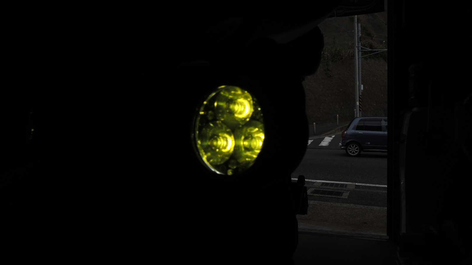

やっと黄色のLEDフォグランプが出来ました。
まだ夜の走行テストはしていませんがきっと良好かと思います。
