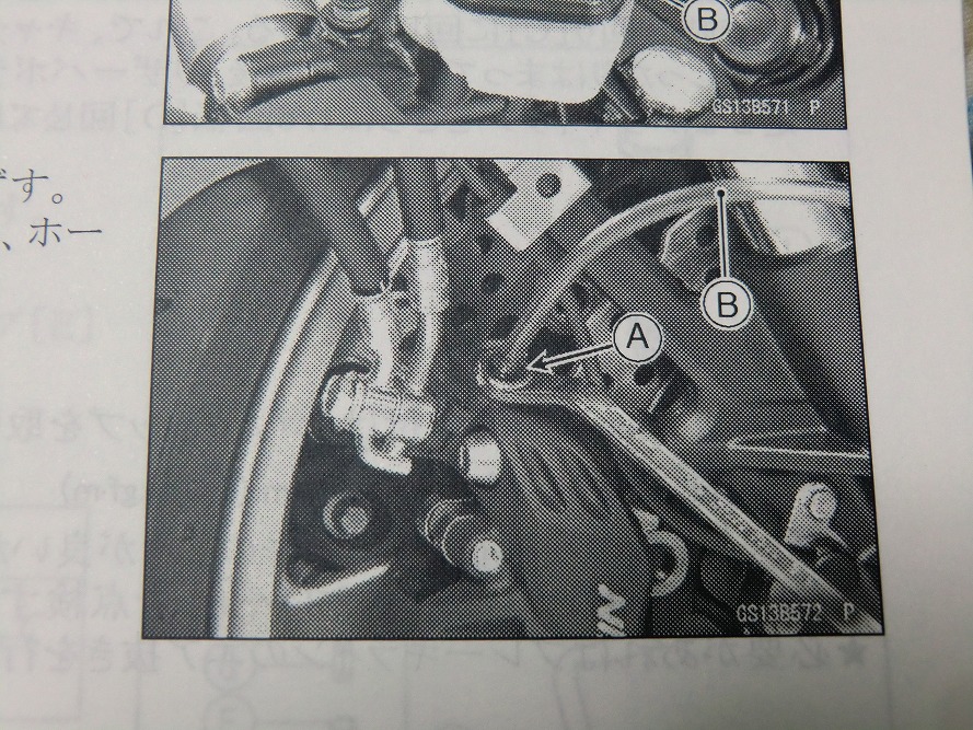

ブレーキ液を自分で変えようと考えています。
サービスマニュアルを見ると添付の写真が掲載されていますが、写真のBのビニールパイプの径までは載っていませんでした。
自分でブレーキ液変えたことのある方、このビニールパイプの内径は何mmが最適なんでしょうか?
よろしくご教授ください。
Re: 写真のビニールパイプの径は?
投稿記事by さとちん » 2013年4月28日(日) 23:49
こんばんは(^-^)/
内径で五ミリくらいが抜けなくて丁度いいですよ^ ^
ホームセンターで50センチで百円位だった気がします!
フルードは塗装面に絶対に垂らさないでくださいね〜
垂れたらブレーキクリーナーですぐに掃除してください^ ^

内径覚えていませんが、一人でやるのですか?
ワンウェイバルブやブリーダーをお持ちでないのならお勧めしませんよ~
右側は一人でできますが、左側は厳しいです
さとちんさんのブレーキクリーナーと同じ意味で、
バケツか2Lのペットボトルに水を入れて、横に置いておくと安心ですよ

そうそう、一人でやるのですか?
一人はチョット面倒ですよ‥
ちなみにうちは注射器を使用してますよ(^-^)/

他の車種ですが他の人のBLOGや1400GTRのサービスマニュアルを見ていたら特別な装置や治具も必要なく、1人でできるようでしたが、難しいですか・・・

フルードの交換だけでしたら、ワンウェイバルブをお勧めします
値段も500円~1000円程度ですし、1人でも大丈夫です
ただ、やはり1回目だけは経験のある人と一緒が良いと思いますよ

私、1人でフルード交換をやりました。
フルードを抜き取る便利な道具がバイク用品店、もしくは工具専門店のアストロ等で購入出来ます。(ご存じでしたら、失礼しました。)
それで、私の失敗談ですが 調子に乗ってフルードを抜きすぎてしまい、リザーバタンクを空にしてしまいました。
その後はマスターシリンダーからエア抜きをする羽目となりました。
1人でも出来るとは思いますし、決して難しい作業ではないとも思いますが お気をつけください。

注射器もあると便利ですよー(先生が持ってるかな?
フルード交換は「やってみたら難しい事はなかった、手順守ればエアクリ交換より簡単」です
