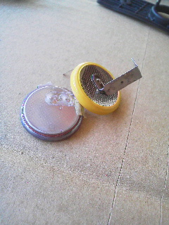

愛馬は2010年式 約2万キロ走行で、冬場にRrのTPS低電圧のワーニングが、走り出し時に出る様になっていました。
使用したCR2032はヤフオクでタブ付きを購入しました。
参考:私は下記サイトから購入しました。(最安値¥200/個)
http://page4.auctions.yahoo.co.jp/jp/auction/d157443639
(写真がありますので、参照下さい)
購入したボタン電池はオリジナルと同様に端子が溶接されていますが、残念ながら向き・角度が異なっています。
端子方向:オリジナル品+側、購入品マイナス側への端子出し
端子間角度:オリジナル品90°、購入品180°
購入品ボタン電池の改造方法
―側端子は逆向きに曲げ直して、+側へ端子出し
+側端子は、溶接部端から45°方向に折り曲げて、端子間角度を90°に
(ボタン電池の新旧、改造後の写真が無く申し訳御座いません)
この電池改造で、オリジナルのTPSに半田付けのみで装着する事が出来ました。
購入したボタン電池にはサイド部にオリジナルと同様のゴムカバーも付いていますので、
そのまま使用出来ます。
現在200km程走行しましたが、問題無い状況です。
当然TPS本体を交換していないので、センサーの再認識等の作業は不要。また、ボタン電池本体への半田付け・接着等不要です。
TPS本体からのボタン電池の脱着作業のみです(半田付け作業は理ますが、簡単ですヨ)

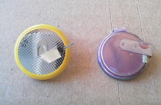

 去年の冬頃から後輪のセンサーから“Low Battery”が表示されはじめましたが、暖かくなって表示されることはなかったのですが、今年の冬は確実に“Low Battery”が表示されるだろうと思い、昨日、タイヤ交換と同時に電池を交換しました。
 私の場合は、パナソニック コイン電池 CR2032 縦型端子付きをネットhttp://www.amazon.co.jp/%E3%83%91%E3%83%8A%E3%82%BD%E3%83%8B%E3%83%83%E3%82%AF-Panasonic-%E3%83%91%E3%83%8A%E3%82%BD%E3%83%8B%E3%83%83%E3%82%AF-%E3%82%B3%E3%82%A4%E3%83%B3%E9%9B%BB%E6%B1%A0-CR2032-%E7%B8%A6%E5%9E%8B%E7%AB%AF%E5%AD%90%E4%BB%98%E3%81%8D/dp/B00GMP8RDY/ref=pd_sim_23_1?ie=UTF8&refRID=13YY917CVJ5M7F2GAH70で購入し、縦型端子を90度曲げて、さらに端子を上に曲げてハンダ付けしました。
 タイヤ交換後、センサーが機能するかどうか心配だったのですが、電池が新しいせいか、以前よりも早く表示されるようになりました。
 いろいろ教えていただいた人柱諸氏のみなさん、ありがとうございました。
PS.センサーを分解するのにトルクスドライバー(ビット)の8が必要なのであらかじめ購入しておく必要があります。

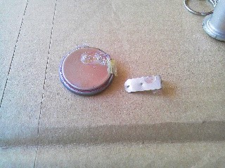

電池は「タブ付き コイン電池 CR2032 【2個セット】横型端子付き 」を準備し端子を曲げなおしたのですが
マイナス側の端子が短くて半田付けできそうになく・・・ :shock:
やむを得ず古い電池の端子を外して再利用。
電池に直半田はまずいから端子同士を半田付け。
これで何とか元のようになりました 8-)
電圧も計ったのですが古い方3.06v、3.05v装着後の新しい方3.27v、3.09v(!)
電気詳しくないのですがまだ使えたんですかね?
そして新電池の3.09vですが半田付けの前は3.20vあったんで熱で劣化してしまったんでしょうね。残念です :mrgreen:
装着後500キロ位走っていますが問題なく表示されています。
ちかさんの使用した電池の方が加工なしでできそうですね。
