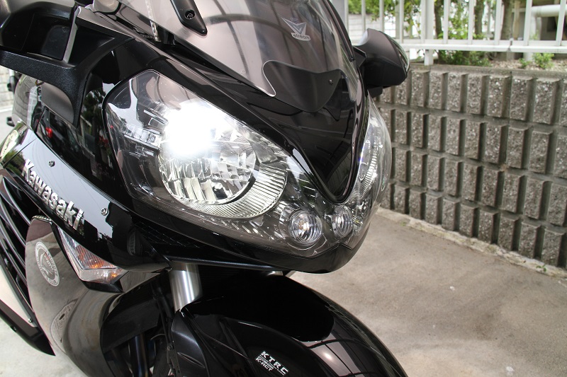

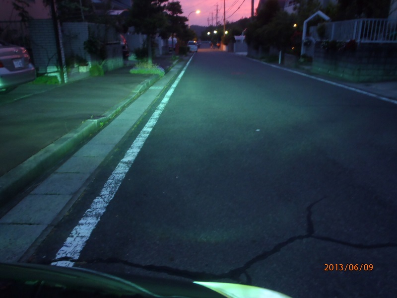

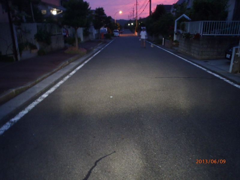

自動車HID8000K照射状態
H4 LED(Lo)照射状態
H4 LED(Lo)点灯状態

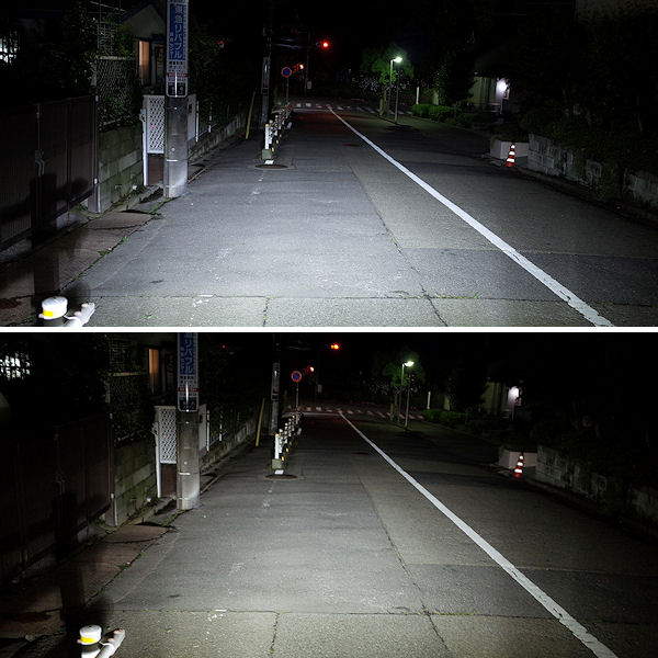

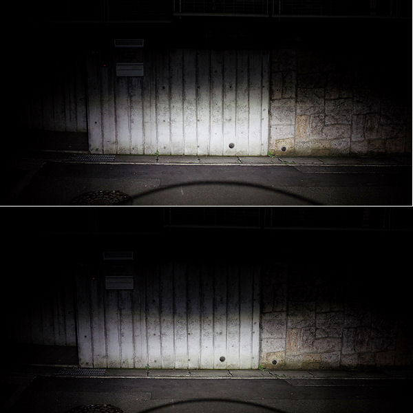

よこちゃんのご要望にお応えして、人柱第2号の写真をアップします。
装着後のLEDヘッドライトで、どちらも上段が上向き、下段は下向きです。
写真の見た目より実際は明るいです。
LEDは直進性と聞いていますが、反射板の影響か10m位先のサイドまで明るくなっています。
差は見づらいですが、実際の上向きは横断歩道の辺りまで届いて居ます。
5m位先の壁です。
