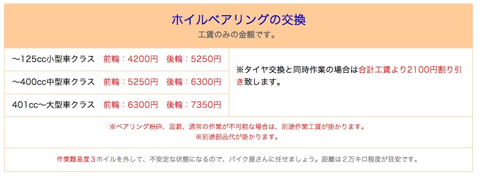

投稿記事by ぱぬぅ » 2013年7月25日(木) 22:36
Norisan
ベアリングの交換は「タイヤ交換と一緒」がお得です<工賃は分りませんが、、、
某都内のスピードスターさんでタイヤ交換の際に「ベアリング持ち込み」でお願いした際は
うろ覚えですが5,000円前後だったと記憶しております。
肝心のベアリングは
Kawasaki純正品=4,000円前後
社外品=2,000円前後
となります。
ネットで検索した工賃表だと添付のような感じです。
んーこんなに高かったかな???

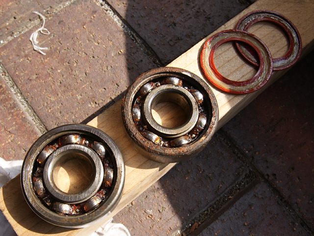

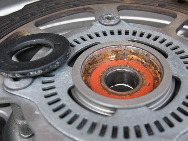

Re: ホイルベアリングについて
投稿記事by シゲサン@世田谷 » 2013年7月28日(日) 19:58
この週末ホイールベアリングを交換しました。フロント・リア共ベアリング自体は壊れていませんでしたが、かなりサビが進んでいるものがありました。特にリアの右側はサビでホイールに固着してベアリングプーラーでは外せず、反対側から叩き出す必要がありました。
新しいベアリングはたっぷりグリスアップしておいたので、10万キロまでは大丈夫でしょう。
