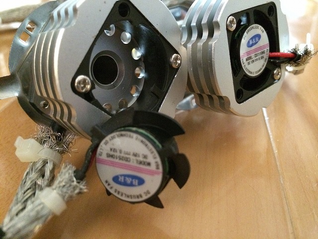

投稿記事by はおり » 2014年9月21日(日) 18:14

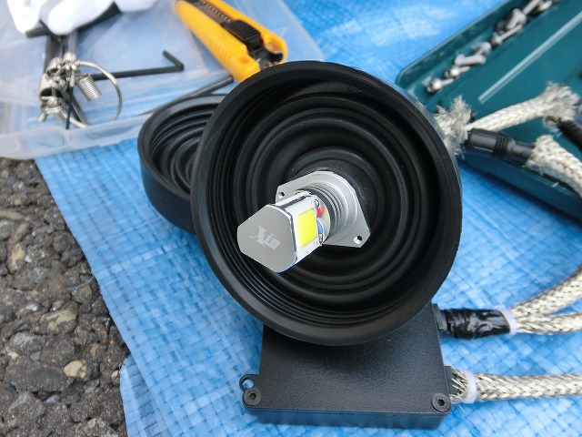

tomoさんと同じのを密林でゲットし、喜び勇んで取り付けようとして押し込んだ拍子にファン部分がグニッととれてしまいました。
ダストカバーをバルブへ先に取り付けて、車体のライト留め金を引っ掛けようとしてたんですが……
同じのを付ける方はファン部分がデリケートなので気をつけてくださいね。
三面発光↓
http://www.amazon.co.jp/gp/product/B00J ... UTF8&psc=1
明るさなど確認する間もなく撃沈したレポでした。
次はどれに手を出すか…(←懲りてない
ファンの支持部が折れてしまった
ダストカバーはしっかり取り付け出来た

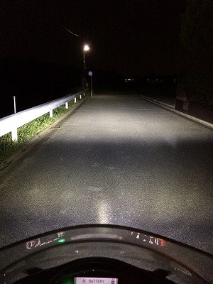

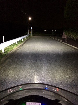

ワンピース 一体型 LED 3000ルーメン Hi/Lo 3000Lm 2000Lm
http://www.amazon.co.jp/dp/B00L9NN5TU
(よくわからないテンションで買ってしまってその後調べたらもっと安いところがチラホラ…orz)
簡単設置の変圧器なしで簡単に取り付けできました。筐体もゴツイです。
街灯なしでソフトスモークシールドで走ってみたんですが結構怖い。
上向きは推して知るべしといったところです…
微妙な写りの画像も参考に載せておきますね。
下向き
上向き(標識の向こうは草の生えた空き地になってます)

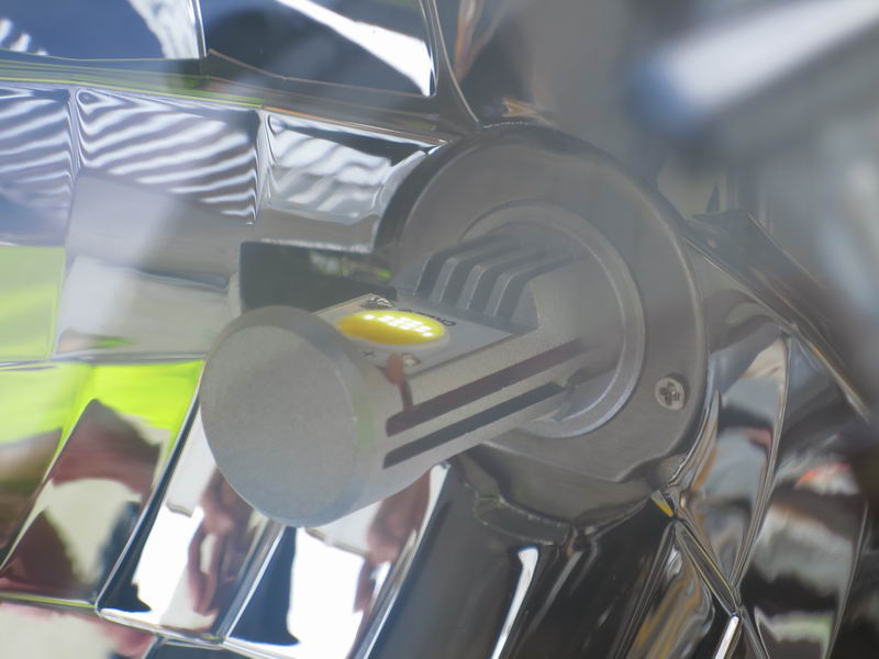

ただ小型化されすぎていて(短い)、ファンの部分がライトのダスト
カバーと干渉します。おかげで取り付けができません
カバーの先端を少し短く切って思い切り本体を押しつけてやっと
取り付けることができました。
ファンがちょっとカバーの中に隠れる感じになったので放熱性が下が
ったかも :(

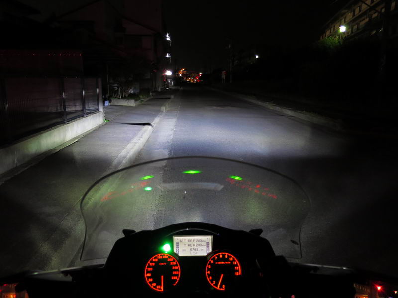

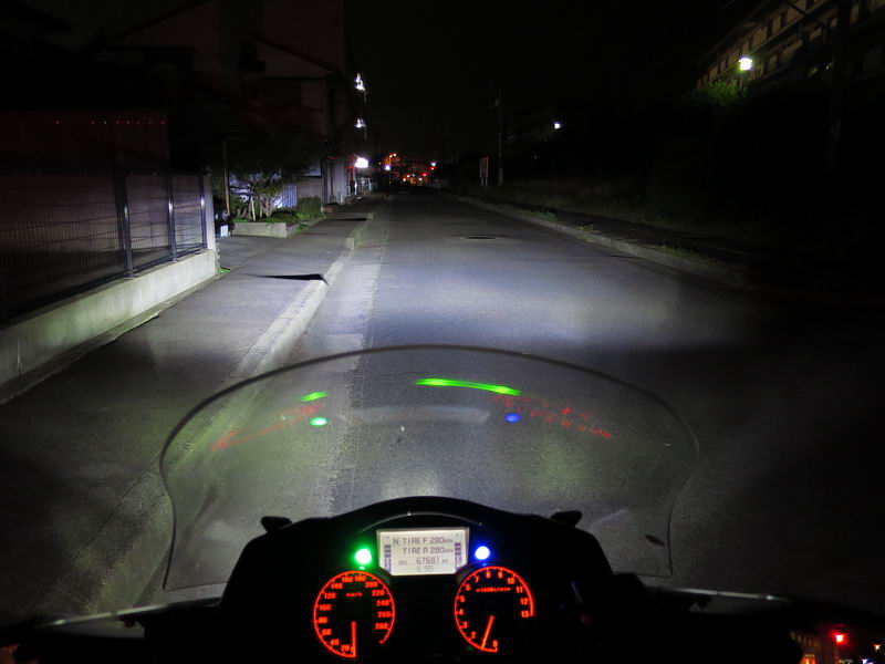

Hi
Lo
