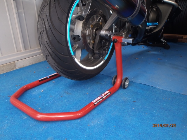

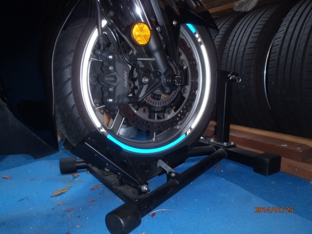

ホイールスタンドってこれですかね?
フロントのみでも転倒はしない気がしますが、結構揺れますので、
リヤスタンドの併用をお勧めします。
それと、フロントスタンドにタイヤを収めるときスタンドが固定してないと
どんどん前に動いちゃいますよ(笑)

ちなみにリアスタンドを引っ掛けている所は何を付ければいいんでしょう?

投稿記事by ぽっぽや » 2014年2月04日(火) 06:22
ユウイチロウさんはじめまして
バイクバーンとフロントタイヤ固定スタンドを使用していたものです
台風が来て強風により不安定により倒れたことがあるので固定スタンドでの長期保管はおすすめ出来ません。リヤスタンドは使ってませんでしたが…
現在はバイクバーン&センタースタンドで駐車しています
トップケースのベースをちょっと前に固定すれば何とか入ります
