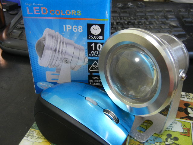

nenkoh さん、シゲサン、こんにちは。
最初、直接取り付けようとしたのですが、光軸がきっとおかしくなるだろうと思いL型のステーを使用しました。
また懲りずに似たようなものを買って来ましたが、今度はときどき点検しながら使います。
ラジエターガードもポチろうと考えていた時期があったのですが、フィンに干渉して穴が開いたと言うような記事を読んで止めてしまいました。今は対策されているようですね。
今度は仮にステーが破断してもラジエターにぶつからないように、ケーブルをボルトにインシロックで縛りつけておくつもりです。
