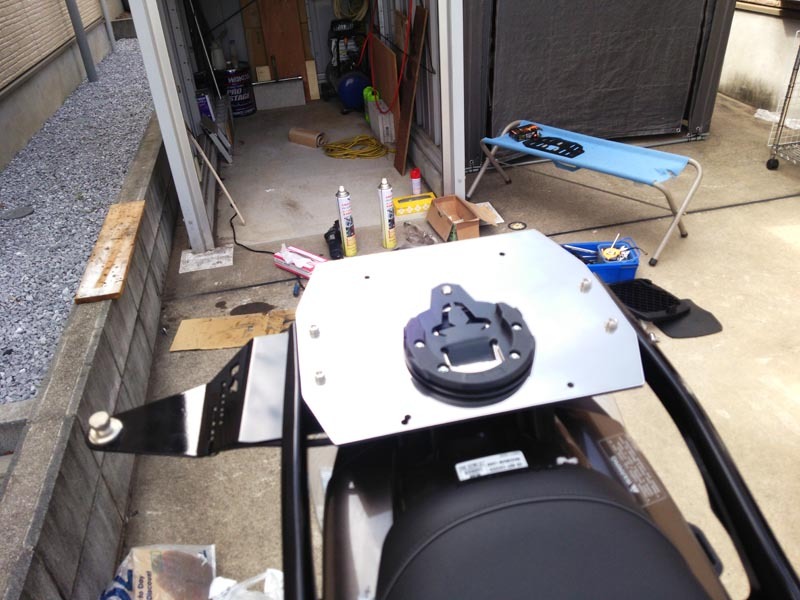

投稿記事by MOTO14 » 2014年9月07日(日) 00:16
MOTOです
久しぶりにカスタム投稿
以前よりSW-motechのクイックロック タンクリング(12V)を装着してましたが
今回 新しい EVO タンクリング(12V)に更新しました
EVOタンクリング
MOTOの車両は10年のC型ですが
A型のタンク上のケースを移植しています
このケースにはボタン部分に多少加工が必要でしたが なんとか無事に装着する事が出来ました
EVOタンクリングの相方、タンクバッグ側の下に取り付けるキャッチ部分には、10mmのスペーサーで嵩上げして、A型タンクケースとの干渉を回避しています
皆さんの参考になれば幸いです
MOTO

後ろ側はこんな感じです
参考までに 以前のタンクリングは
アメリカの通販のHPを参考にして、リング側を嵩上げしてました
これだと給油が少し辛らかったので
EVOのエレクトリック発売待ちしてました
MOTO14
