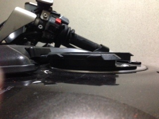

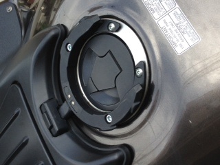

以前よりSW-motechのクイックロック タンクリング(12V)を装着してましたが
今回 新しい EVO タンクリング(12V)に更新しました
EVOタンクリング

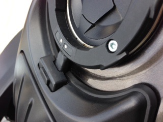

MOTOの車両は10年のC型ですが
A型のタンク上のケースを移植しています
このケースにはボタン部分に多少加工が必要でしたが なんとか無事に装着する事が出来ました

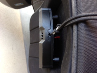

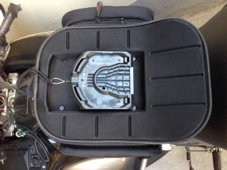

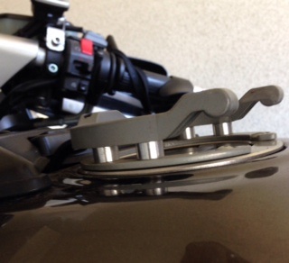

EVOタンクリングの相方、タンクバッグ側の下に取り付けるキャッチ部分には、10mmのスペーサーで嵩上げして、A型タンクケースとの干渉を回避しています

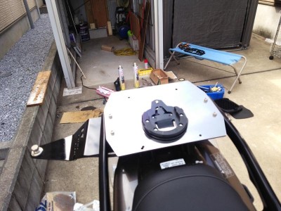

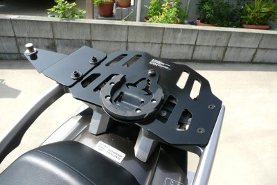

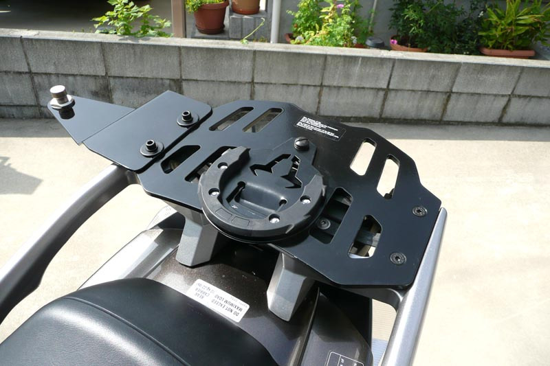

自分はALU-RACKにアダプターをつけてシートバッグとして使ってました
今は自作キャリアにアダプターを付けれるようにしています

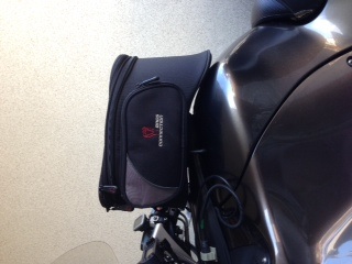

わたしはTrial QL をつかってます

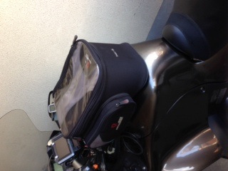

嵩上げですが 実は先ほど現物で再確認すると
前方部 15mm 後方部 5mm でした
前側の値が大きいのはタンクケースの逃げの為です
横からのシルエットも違和感ないように
タンクバックは前よりに取り付けてます

後ろ側はこんな感じです

投稿記事by MOTO14 » 2014年9月08日(月) 19:44
bukkoroさん こんばんは
併用
タンクバック装着時は、小物入れの上部にまで被さります
従って、小物入れは開きませんが、タンクバック自体に小物&大物がたくさん入るので何も困る事はありません
MOTOのA型小物入れは現在、KTELケーブルやナビ音源の中継BOXとして使ってます
タンクバック装着時でもA型小物入れからは、ドライバー用のKTELケーブルが引き出し出来るように加工してます
ハンドルのフルロック
フルロックでも干渉しない位置で取り付けました
左いっぱいにハンドルきっても、クラクションボタンの先には少し余裕があります
