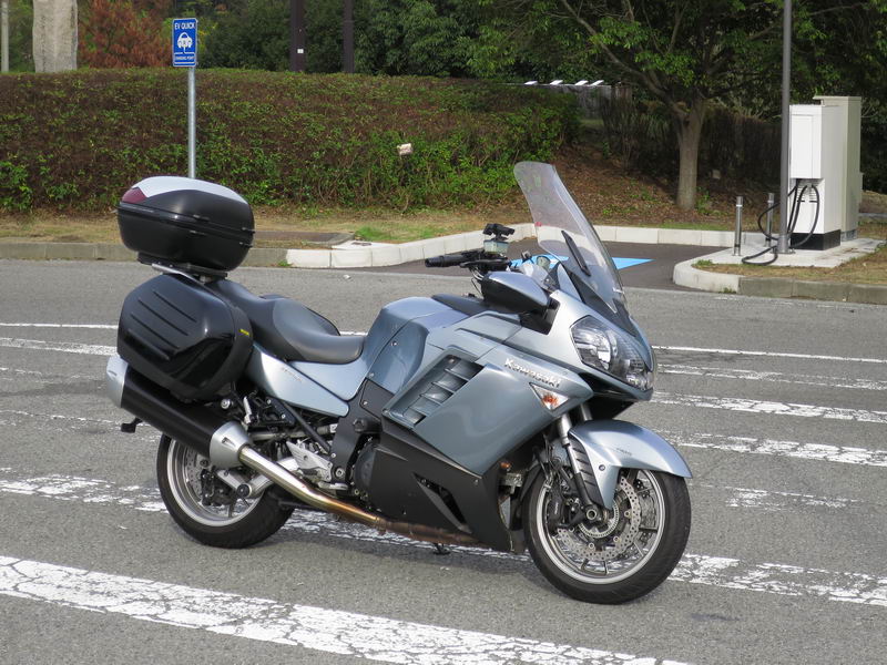

投稿記事by [武] » 2015年11月29日(日) 20:28
プアー立ちゴケ対策です
プアーロングリアフェンダー、プアーLEDドライビングライトなど、セレブ
な方々が多いオナクラの中で、プアー路線一筋の[武]が、またプアーな対策
を開発しました(笑)
この夏の北海道で、日本最北の立ちゴケGTRになってしまいました。
今まではなんとかなっていたのですが、右サイドケースが結構削れたので蓋部分
を新調しました。結果、削れたケースの蓋が残ってしまいました。
なんだかもったいないですよね。機能的には全く問題ないのに。
蓋の新調時に、旧蓋の部品は一切流用せずに、ヒンジなどの部品も全て新調しま
した。
蓋はネジ4本で本体についているので、このネジ4本で簡単に交換可能なのです。
削れた蓋を、簡易的にパテで盛って、テキトーに缶スプレーで色づけして使えば、
また転けて削れても全然OKの状態になるんではないかと考えました。
我々Q車08年式の色はニュートロンシルバーです。これが誰がやっても再現不可
の不思議色で真面目に塗装しても無駄なのは周知の事実です。素人がやれるわけ
もありません。そこでお手軽な「黒」を塗ることを考えました。意外とサイドケース
やトップケースに黒は多いですしね。
転けて被害が大きい、もしくは転ける可能性の高い時は、長距離ツーリングのため
荷物満載時や、タンデムツーリング時(パッセンジャーにケース蹴られそうですし、
立ちゴケもしやすいし)です。このときだけでも蓋を交換して行けばいんでね?
と思いました。では、早速実行です。最初は、ど~でもいいので、黒スプレーだけで
やろうと思いましたが、色の乗りが悪そうなのでサーフェイサーを買って…しかも
ツヤが微妙なのでクリアも買って…と費用が思ったよりかかって(´Д`)
最初は右側だけで済まそうと思いました。最近は、車でもリアハッチだけ色が違う
とかミラーのカバーだけ色が違うなんてのも増えてきたので、今回の様にサイド
ケースの蓋だけ色が違うのもきっとアリです(両側から一度に見ないし)。
でも左右違うのはまだレアです、非対称も(人にもよるけど)カッコイイとは思う
のですが、これはどうかと思ってました。
ヤフオクで、転倒したGTRから取ったと思われる蓋のパーツも多数出品されてい
ます。おそらく価値がわかってない業者がつけたと思われる5000円以上の品も
多いです。傷も結構あります。しかも、ヒンジやシールゴムなど、流用されて全て
はずされているものばかりです。特に、ヒンジに関してはリベット止めです。
今回私もお店に頼んで止めてもらったら…4本止めるだけで3500円+税がかか
ってしまいましたよ(高級某独車専門店になっちゃったので)。
なんて、諦めで眺めていたら…、なんとヒンジやゴムなど全部ついて、さらに傷
も少ない上に、納得価格の税込み810円(笑)で出品がありました(^^)/
送料と振り込み料を合わせると2700円もかかっちゃいましたが、十分お得な
品でした。細かい傷はありますが深い傷が全くありません。(08年式の赤色で
した)。左側はコレで製作しました。
結果は…、素人塗装のダメ例を全て展示状態の結果でした。塗っている途中に
タレる。梨地になる。曇りが出る。脱脂が不十分で端が浮いたところが出た。
特に強光沢にならないといけないのですが、勝手に半ツヤ状態の所がまだらに
発生(笑) でも…遠目なら気づきませんよ…多分…きっと。
ということで、本日、キャンプ道具満載で大学同期とツーリングに行ったとき
にデビューいたしました。
Q1400GTR Mk2(^^)/
(Mk2は黒いガンダムからいただきましたが…)
こんなアホらしいことは、きっと誰もやらんでしょうね。
オナクラのミーティングなど、正装が必要なときは片側ネジ4本で簡単に交換
して戻せるのでお手軽ですね。
これで「どんと来い立ちゴケ!!」になりました(ウソ)

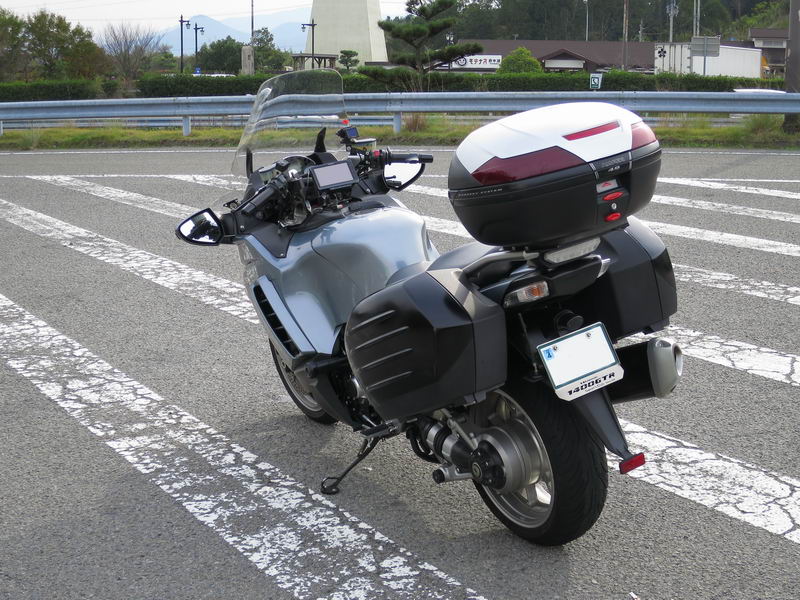

Q1400GTR MkII
リアから見たら09式1400GTRみたいです
逆サイドから
