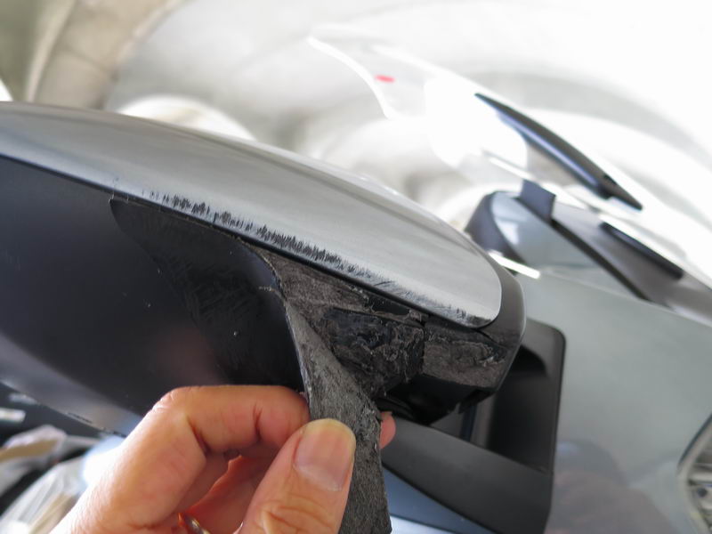

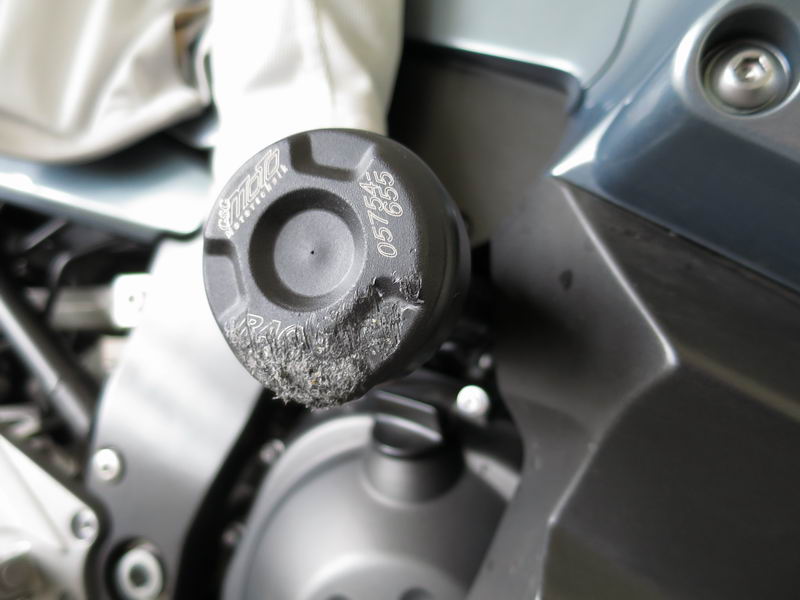

これはフロントカウルは結構守ってくれます。スライダー自身コケて削れてもキャップ
が1個あたり約1000円で交換できいてお得です。
最初の2回の立ちゴケでパニアケースは少し傷つく程度で済んでいました。(未交換)
ミラーは2回目で結構削れたので交換していました。(機能的には問題無し)
で、この夏、日本最北のホクレン(ガソリンスタンド)で給油した時、日本最北の
立ちゴケGTRになってしまいました :oops:
ちょっと勢いがついて転げたのか、ついにパニアケースが激しく損傷しました。
ミラーも…外観はそうでもなかったのですが内部で割れてしまって交換のハメに。
とりあえず交換して5万円以上コースでした。

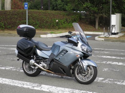

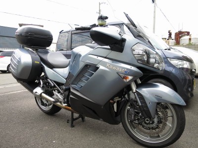

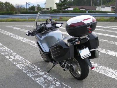

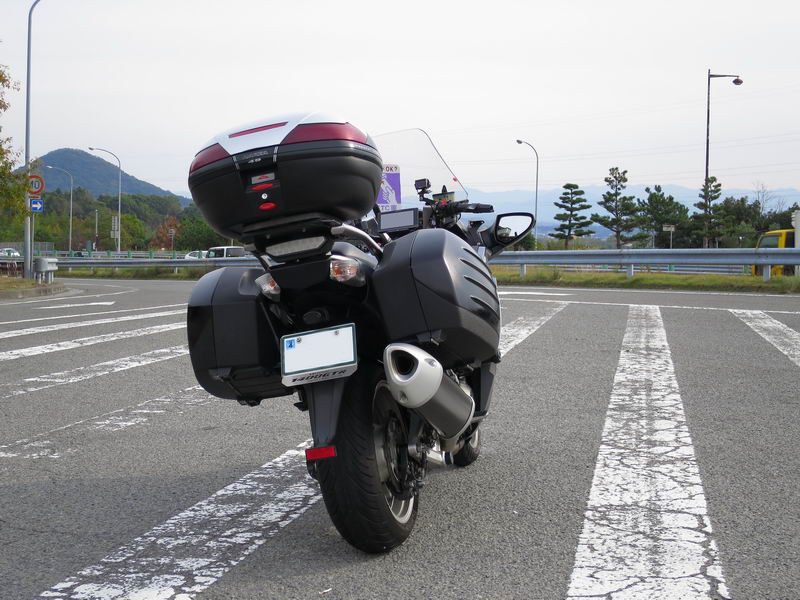

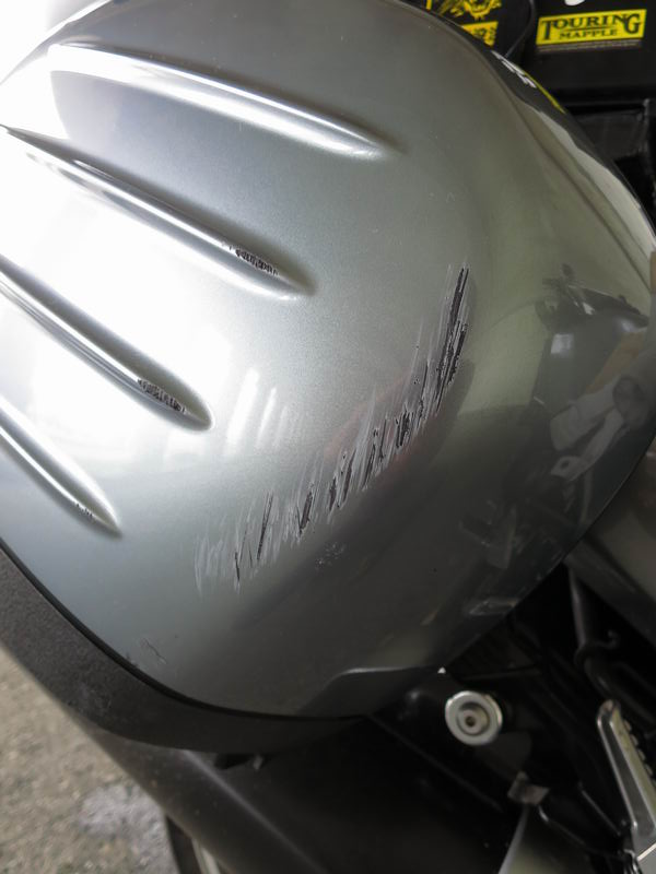

投稿記事by [武] » 2015年11月29日(日) 20:28
プアー立ちゴケ対策です
プアーロングリアフェンダー、プアーLEDドライビングライトなど、セレブ
な方々が多いオナクラの中で、プアー路線一筋の[武]が、またプアーな対策
を開発しました(笑)
この夏の北海道で、日本最北の立ちゴケGTRになってしまいました。
今まではなんとかなっていたのですが、右サイドケースが結構削れたので蓋部分
を新調しました。結果、削れたケースの蓋が残ってしまいました。
なんだかもったいないですよね。機能的には全く問題ないのに。
蓋の新調時に、旧蓋の部品は一切流用せずに、ヒンジなどの部品も全て新調しま
した。
蓋はネジ4本で本体についているので、このネジ4本で簡単に交換可能なのです。
削れた蓋を、簡易的にパテで盛って、テキトーに缶スプレーで色づけして使えば、
また転けて削れても全然OKの状態になるんではないかと考えました。
我々Q車08年式の色はニュートロンシルバーです。これが誰がやっても再現不可
の不思議色で真面目に塗装しても無駄なのは周知の事実です。素人がやれるわけ
もありません。そこでお手軽な「黒」を塗ることを考えました。意外とサイドケース
やトップケースに黒は多いですしね。
転けて被害が大きい、もしくは転ける可能性の高い時は、長距離ツーリングのため
荷物満載時や、タンデムツーリング時(パッセンジャーにケース蹴られそうですし、
立ちゴケもしやすいし)です。このときだけでも蓋を交換して行けばいんでね?
と思いました。では、早速実行です。最初は、ど~でもいいので、黒スプレーだけで
やろうと思いましたが、色の乗りが悪そうなのでサーフェイサーを買って…しかも
ツヤが微妙なのでクリアも買って…と費用が思ったよりかかって(´Д`)
最初は右側だけで済まそうと思いました。最近は、車でもリアハッチだけ色が違う
とかミラーのカバーだけ色が違うなんてのも増えてきたので、今回の様にサイド
ケースの蓋だけ色が違うのもきっとアリです(両側から一度に見ないし)。
でも左右違うのはまだレアです、非対称も(人にもよるけど)カッコイイとは思う
のですが、これはどうかと思ってました。
ヤフオクで、転倒したGTRから取ったと思われる蓋のパーツも多数出品されてい
ます。おそらく価値がわかってない業者がつけたと思われる5000円以上の品も
多いです。傷も結構あります。しかも、ヒンジやシールゴムなど、流用されて全て
はずされているものばかりです。特に、ヒンジに関してはリベット止めです。
今回私もお店に頼んで止めてもらったら…4本止めるだけで3500円+税がかか
ってしまいましたよ(高級某独車専門店になっちゃったので)。
なんて、諦めで眺めていたら…、なんとヒンジやゴムなど全部ついて、さらに傷
も少ない上に、納得価格の税込み810円(笑)で出品がありました(^^)/
送料と振り込み料を合わせると2700円もかかっちゃいましたが、十分お得な
品でした。細かい傷はありますが深い傷が全くありません。(08年式の赤色で
した)。左側はコレで製作しました。
結果は…、素人塗装のダメ例を全て展示状態の結果でした。塗っている途中に
タレる。梨地になる。曇りが出る。脱脂が不十分で端が浮いたところが出た。
特に強光沢にならないといけないのですが、勝手に半ツヤ状態の所がまだらに
発生(笑) でも…遠目なら気づきませんよ…多分…きっと。

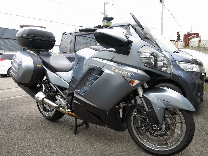

ということで、本日、キャンプ道具満載で大学同期とツーリングに行ったとき
にデビューいたしました。
Q1400GTR Mk2(^^)/
(Mk2は黒いガンダムからいただきましたが…)
こんなアホらしいことは、きっと誰もやらんでしょうね。
オナクラのミーティングなど、正装が必要なときは片側ネジ4本で簡単に交換
して戻せるのでお手軽ですね。
これで「どんと来い立ちゴケ!!」になりました(ウソ)
Q1400GTR MkII
リアから見たら09式1400GTRみたいです
