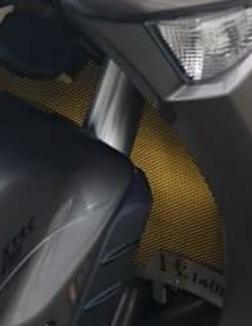

投稿記事by きこり » 2016年2月13日(土) 10:22
スタンドマンさん、こんちくは。ラジエータ^ガートはやっぱり必要ですね。
私は、福岡のへっぱくさんとこ(ライダースパークWITH)のラジエーターガードを2010年1月より使用してます。
シゲサン同様、取り付けによるトラブルや不具合は全くありません。
確か店のオリジナル商品で、1万円を切った価格でした。勿論、今回の乗り換えにあたり移植しております。
PD社も取り扱いされてますので、1度問合わせてみては如何ですか?
取り付け状態はこんな感じです。
