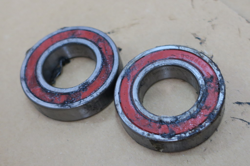

投稿記事by [武] » 2016年2月03日(水) 22:11
daikiさん、こんばんわ。
忘れかけていました。北海道のタビーさんがトラブった書き込みを見て、走行38000kmの
時に交換して、今が81000km。そろそろ交換の時期です。
バイク屋さんが言うには、乗り方(雨の日の走行の回数)や保管状況によっても大きく変わる
ので距離だけでは計れないということですが…目安にはなりますね。
おかしくなる前に予防交換にこしたことはありませんね ;)
画像は38000kmで交換した時のもの。バイク屋さんに言わせればまだマシな方みたいです。
ダメな奴はグリスがもっともっとドロドロ錆錆になるようですね。
あ~ディスク板もさすがにもうダメ(まだ未交換)なので…お金かかるなぁ~。
老朽車は辛いです~ :oops:

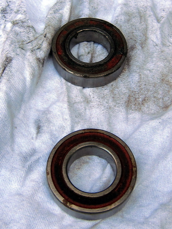

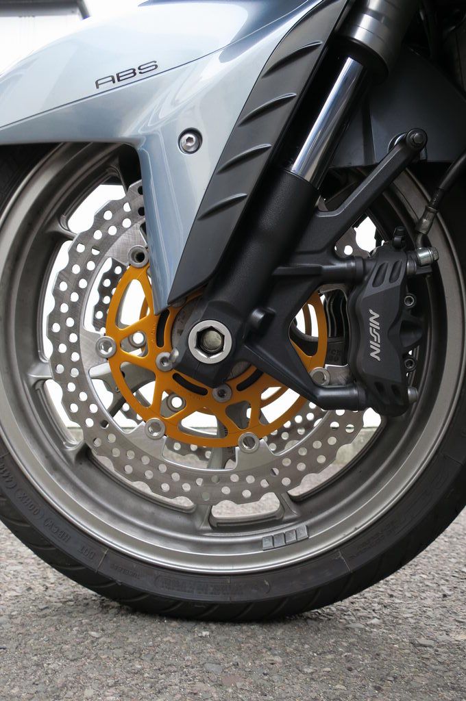

投稿記事by [武] » 2016年2月27日(土) 16:57
本日、フロントベアリングを交換してきました。初回交換が約38000kmで今回が
約43000kmです。前回よりキレイなくらいですね。特に問題は無いようでした。
雨の日の走行もほとんど無いし、保管場所は室内なので条件は良い方だと思います。
交換のタイミングとしてはタイヤ交換のついでの時くらいがちょうど良いと思います。
今回は、ディスク板が減ってましたので(さすがに81000km越えですので)
ディスク板交換のついでです。ディスク板を交換するとパッドもペアで交換すること
になるので…高くつきますね~。ついでにフルードも交換しておきました。
全部で約10万円仕事です。板が高すぎ… :oops:
せっかくなのでプチカスタマイズとして、板の中心部分の色を金色にしました ;)
ZZR14のリミテッドエディションなんかに使われている純正品でして、値段は
元の黒色と変わりありません。ちょっと色が合わないかも…と思っていましたが、
実際につけてみると意外と合うものですね。
高いお金をかけてメンテしたのでせめて色だけでも変わった気分になってお得な
気がしています。

投稿記事by daiki » 2016年3月11日(金) 23:33
武さん。こんばんわ。
 お~ゴールドのディスク板~かっちょいいじゃないですかぁ~(驚)
 なるほど~。14Rのがありますねぇ~。
 すいません。この案、パクリます。こういうカスタム大好物です。
 ありがとうございま~す。
daiki
記事: 39
登録日時: 2016年1月13日(水) 19:36
所在地: 愛知県
Re: ホイルベアリングについて
投稿記事by [武] » 2016年3月12日(土) 22:34
daikiさん、こんばんわ~
どうぞパクってくださいな ;)
ゴールドディスクを流行させましょ~(笑)
メンテナンスって、お金かかるけど元に戻るだけで、変わるわけ
ではないんですよね。で、色だけでも変わると気分も変わって
プチカスタマイズ気分になれますよね。
純正部品なので安心ですね~。
ZX-6Rや10Rの一部などでも、この配色は使われていたの
で「い~な~」と思ってました。で、今回ZZR1400の部品
をパクって実現しました。
