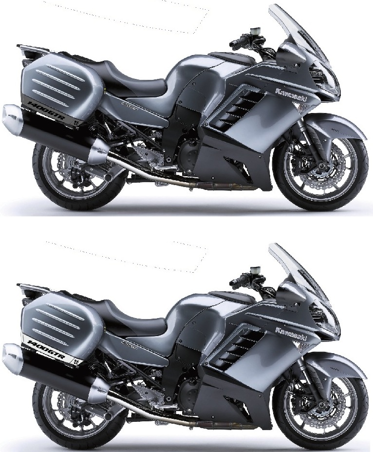

投稿記事by ぱぬぅ » 2009年9月28日(月) 13:40
パニア視認性計画ご参加の皆様へ
サイド延長シートのラフ案を作ってみました。
まずは、自分用に作って人柱シテキマス
ですが、、、某さだサソあたりは「ナンデモイイカラ作ってくれ!」
となりそうなので「志願者」を募集しま〜す。
こんな感じで「貼るの大変」仕様になりますが「仕上がり重視」でいきます。
流石に1枚で前まで回り込んで貼るのは厳しいので、2分割となります。
サイドに入るロゴは「1400GTR」の他に「Kawasaki」も可能ですが
FサイドカウルにKawasakiのエンブレムが有る関係上「1400GTR」がバランスは良いと思います。
もしくは左Kawasaki・右GTRで違うのもOKです。
前側には「ハンドルネーム」もしくは「スリット」を入れる形になります。
※無地ですと空気が残る危険が有りますので「GTRの4本ライン」をイメージしたものになる「予定」デス
●サイド延長シート
参加費 1,500円/1セット
※希望者は私が貼り作業も致しますヨ
お1人からでもお作りますヨ
いまさら「参加したい」もOKです<全部
▽゚)ニヤニヤ
