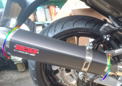

排気漏れ対策を相談させてください。
排気漏れ対策を相談させてください。
投稿記事by ゴン坊主 » 2017年3月21日(火) 20:06
本日、バンス&ハインズのマフラーに交換したのですが、サイレンサーのシェルと芯の境あたりから上下とも排気漏れしてしまっています。
なにかいい対策はないでしょうか?
画像の線のところです⤵⤵

投稿記事by bukkoro » 2017年3月21日(火) 22:38
こんにちは~
排気漏れの程度にもよりますが
自分でしたら、1度リベットを全部外して、入り口、筒、出口、に3分割します
耐熱シリコンガスケットを塗って組み立てて、完全乾燥させる為に2~3日放置
よほど酷くなければ、これで大丈夫だと思いますが・・・・

投稿記事by コジコジ » 2017年3月29日(水) 00:47
こんばんは。
同じものを使っています。装着されたのは新品なんですか?
こちらは長く使っていますが、まったくそんなことはないので、もしかすると不良品なのかもしれませんね。説明して交換を相談してみるとかできないのでしょうか?

投稿記事by ゴン坊主 » 2017年4月06日(木) 21:30
コジコジさん貴重なご意見ありがうございます。
先日プロトさんにて新品の代替え品と無事交換できました。ありがとうございました。
