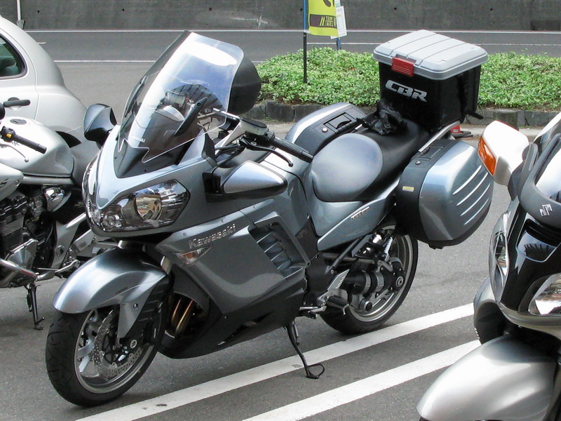

サイドケース、トップケースに続く、シートに乗せる箱を私は「第四の箱」
と呼んでいます。サイドケースやトップケースの様なハードケースを使う
と布バッグ類がビミョーに思えてきてしまうんですよね :oops:
雨にも強いし…。そしてホームセンターで売ってる様な箱は安いし :o
私は前のバイク(2003年)から2016年までアイリスオーヤマのRVBOX
400を使ってきました。テントやシートが入って、普段使いの帽子や
地図、水筒まで入ってとても便利ですし、キャンプ場では椅子になって
くれるし、テントを張って荷物が空っぽになると、椅子の下が食材などの
入れ物になってとても便利でした。しかもお値段1000円くらいですの
でコスパ最高です。大きすぎずイイ感じだと思っています。
ただし、現在のRVBOX400はベルトを通す穴がふさがってしまって
いるような気がするのが残念。当時は穴があいてたんですよ。

staygoldさんの言うように、元のキャリアは貧弱(確か初期の品は
リコールがあったはず)なので、皆さん、社外品や自作ワンオフ
で金属製に交換されているので、トップケースを付ける時に交換
すれば良いと思います。
staygoldさんは6tですが、私はネジの頭を避けるために、2枚
重ねの12t(笑)の装甲板になってしまってます(´Д`)オモイ
当面キャリア穴開け木材ステーでホムセン箱を積んでおき、
ちゃんとトップケースを装着して、さらにリアシートに第四の箱
を積載して、荷物満載でキャンプにGOですね(^^)/
RVBOX400
