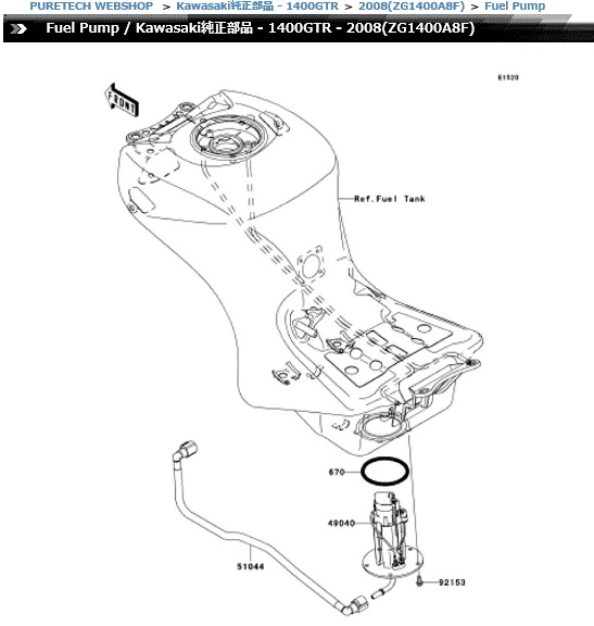

時間ある時にタンクを分解していく予定ですが…1400GTRのフューエルフィルターは単体で供給は無いのでしょうか?
パーツリストを見ると、フューエルポンプASSYで品番はあるのですが、フィルター単体は無さそうに見えます。
ばどさんはポンプとフィルターを交換とありますが、ポンプは35,000円と中々の値段、フィルターだけで済めば良いのですが、
ASSY交換が必要であれば、それに従います・・・。

残念なのはフィルター単体での供給はやはりなく(kawasakiお客様相談室に確認)、ポンプAssy交換になります。

フィルター単体の供給はなし
フィルターと言うかストレーナーは錆でボロボロ

フューエルフィルター単体での部品供給はされていないみたいで、
ポンプごとの交換しかないらしく
