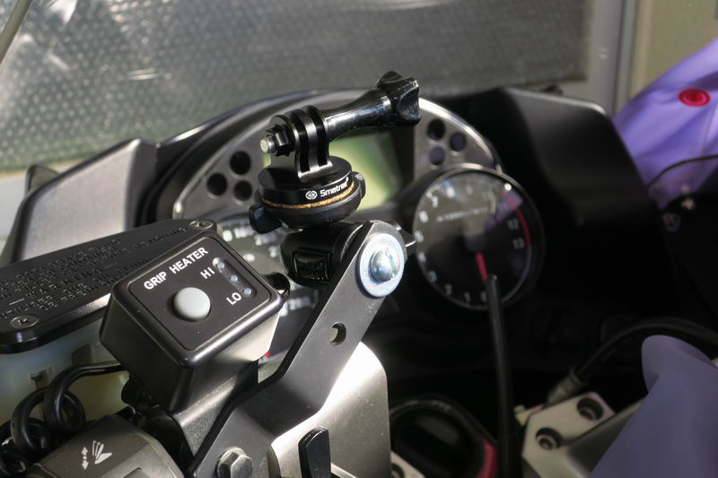

私的には固定方法は、撮影方向の自由を得るため自在継手を
使って、車体から長々と延長されたアームに取り付けるのは
NGだと思っています。それだけでアームが振動でたわんで
ブレブレ増幅ですから。
私はハンドルに自由は効かない(GoPro固定の上下のネジだけ)
で、できるだけ短く固いアームを作って固定しました。
さらに、下側をハンドルに当てて固定し、上下の振動を
できるだけ押さえてみました。(これでも若干ブレて動いて
いるのが見えます)。

さすがに角度の調整が効かないのは辛いのでお安いカメラ用の
自由雲台を買って取付方法を工夫中です。
