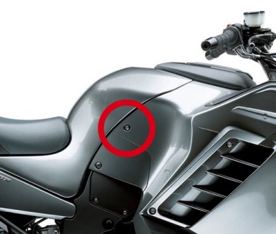

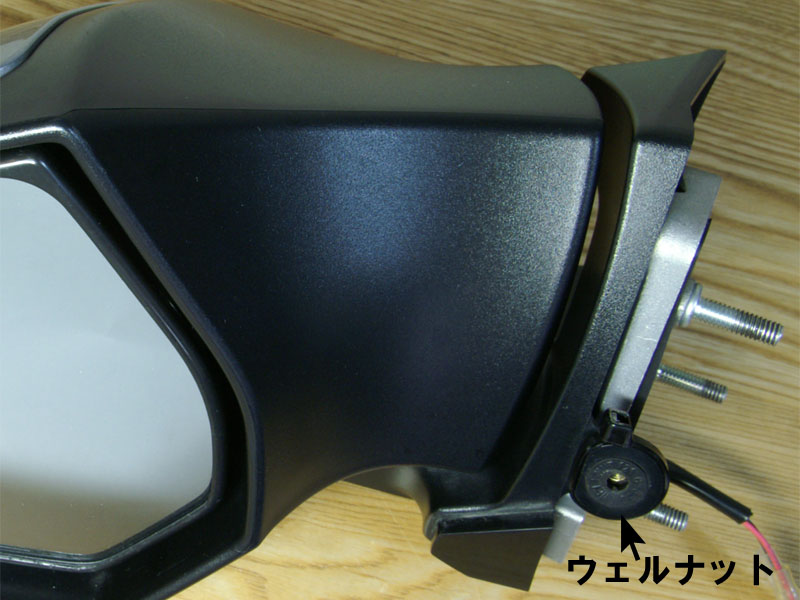

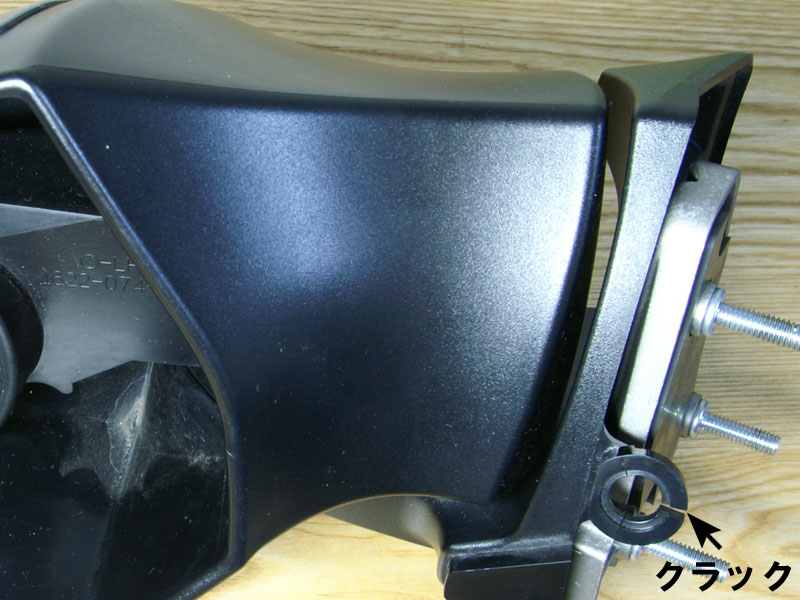

さださんがおっしゃっている「メネジは真鍮製で周りをゴムライニング」はウェルナットという部品です。受け側がウェルナットの場合は、ボルトは指先で回らない程度に締め付ければOKです。そういう部分にしかウェルナットは使われていません。ウェルナットは樹脂部品にはめ込まれていることがほとんどですが、ウェルナットで受けているボルトを強く締め付けると、ウェルナットを保持している部分に過大なストレスをかけることになります。例えばインナーカバー(カウリング上部の黒いカバー)を留めているボルトのひとつは、バックミラーにはめ込まれているウェルナットと締結しますが、ここを強く締め付けるとウェルナットを保持している部分にクラックが入ります。(下図を参照ください。)
ですので、そのバイク屋さんはイイ仕事しているのではないでしょうか。

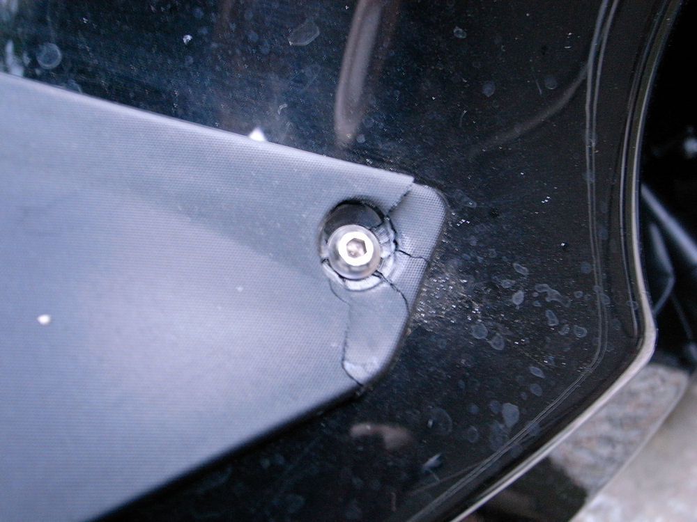

タンクの両サイドに付いて居るカウルの左側にGIproを取り付けたのですが、
その際カウルの取り付けた時、締め付ける事を当然と思いしっかり締め付けてしまいました。
何回かの走行後、案の定、ネジ付近に幾筋ものヒビが・・・・(笑)
パーツ取り寄せで直しましたが、何故かまた一筋入ってしまいました。
(勿論販売店に、あまり締め付けないよう注意されました)
多分組み込んだ際、しっかり組まれて居なかったのか、ずれていたのかとも思われますが、
それ以降は何の問題も発生していません。

投稿記事by ぱぬぅ » 2009年10月30日(金) 11:43
アハハハハ
御誉め頂き光栄でございます。
で!

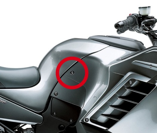

ウェルナットの締め込みのネタでもう一つ!
というか結構シリアスです。
下の部分の長ボルト
これ、エアクリ内に貫通している「でっかいウェルナット」で固定しております。
従って
締め込み過ぎてウェルナットが首チョンパすると、、、
お分かりですね。
エアクリ内に落下します(泣)
※ZZR時代に何人(僕)も脱落させてタンクをあげるはめに(死)
最悪ファンネルに突入も無いとは言えないのでご注意下さいませ。

投稿記事by Sumi_C14 » 2009年10月30日(金) 12:09
こっ!これは! :o
マジっすか・・・
ここで情報もらってからあわててユルにしに行ったのに
そこ締めこんだの忘れてた!!
あわわわ
今夜、速攻で緩めます!
ありがとうございます~~
