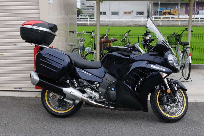

投稿記事by Norisan » 2013年6月25日(火) 05:17
ぱぬぅさん、
こちらも写真を貼っておきます。
Norisan

投稿記事by ぱぬぅ » 2013年6月29日(土) 19:52
Norisan
写真のアップありがとうございます。
なんと、、、黄色がキレイにはまってますね♪
色のセンスおみそれました、、、orz
気に入って頂けたようでなによりです〜

投稿記事by Norisan » 2013年6月29日(土) 21:36
ぱぬぅさん、
色のチョイスは今年から美容師の卵になった、次女に聞いて決めました。
娘は色彩検定を受験したので、「さて、お父さんのバイクに生える色は何色でしょう?」と聞いたところ、派手にするなら黄色かオレンジ、地味なら何とか(忘れてしまいました)と即答してきました。
オレンジは長老さんカラーなので、黄色にした次第です。
こちらもよく見ると、KGTRがホイール毎に逆さまになっていましたが、気にしないことにします。(どこかの掲示板で私は几帳面と書いた気が....)
毛無峠でお披露目させてもらいます。
