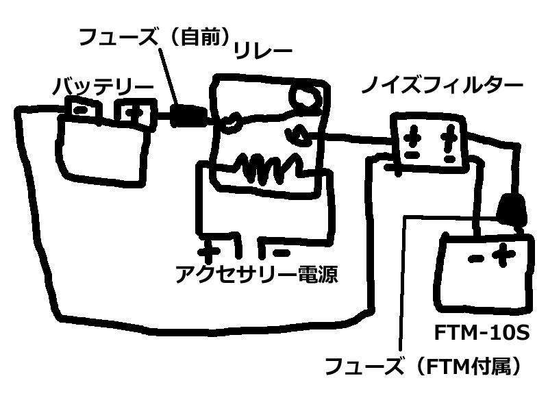

投稿記事by シゲサン@世田谷 » 2009年2月07日(土) 17:12
私はこのように電源をとってます。まさに小学生の絵ですね。

はんこ屋さん、MIDさん、シゲサン、とむさん、わぉさん、返信ありがとうございます。
明日、仕事が休みなので、頑張ってみます。
とりあえずは、バッテリーに直結する方法で行きたいと思いますが、
自分の性格上、バイクのエンジンを切った後にFTMの電源を切るのを
忘れそうなので、後々はシゲサンの方法がいいかな…なんて思います。
くだらない質問に付き合ってもらい、ありがとうございました。
