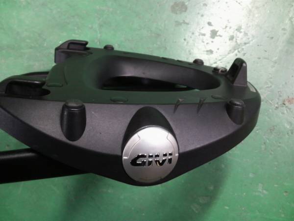

今持っているベースはこれです。

投稿記事by bianka » 2010年4月11日(日) 21:37
はじめまして。
私もE52を装着しています。
ノーマルの台座は恐ろしいので、自分で10mmのアルミを加工して付けています。
それにGIVIのスペシャルラックのサイドの出っ張っている部分(GIVIのシルバーのマークがあるところ)をラックが平に付けられるようにツライチになるまで、グラインダーでカットして、ノーマルは6mmのボルトですが8mmのボルトで6カ所固定してあります。
タンデムが多いのですが、今のところ寄りかかっても問題無いです。
結構めんどくさいですがご参考まで・・・

投稿記事by Kuma825 » 2010年4月11日(日) 21:48
bianka さんが書きました:はじめまして。
私もE52を装着しています。
結構めんどくさいですがご参考まで・・・
biankaさん
はじめまして。
10mmのアルミですか?
加工してくれるところ知らないので、やはりGIVIの専用ラックがいいのでしょうか?
みき助さんワンオフのベースもかっこいいんですが、軍資金が足りません(^_^;)
GWに九州まで行くつもりなので、パニアだけではちょっと不安でして、、
もうちょっと考えてみます。
ありがとうございました。m(__)m
