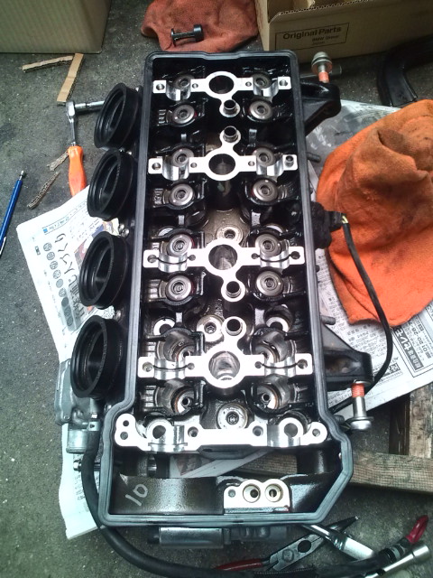

現状はシリンダーヘッドをはずした状態です、プラグは何かが当たった傷があり
シリンダーヘッド、4番ピストンにも大きな傷が付いていました。
何がぶつかったかは不明です、ヘッド部分には異常がありませんでした。
今後の確認はシリンダーブロックやクランクを確認するためにエンジンを下ろすそうです。

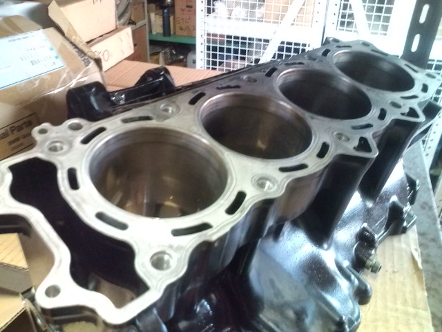

エンジンが下ろされていました、完全にばらばらの状態でした。
ピストン以下の異常は見つけられないということでした。
コンロッドもクランクシャフトも非常に綺麗で傷は見当たりません。
肉眼的には何も異常なしだそうです。

シリンダーから下に異常が見られないとの事ですが、私の仮説ですが、4番のインテーク側で小さな部品が欠落し、吸気バルブから燃焼室に入り、燃焼室でその部品がシェイクされ10分程激しい異音が発生し、プラグを破損した後、排気バルブからエキパイ側に欠落部品が排出されたのでは?(念のためですが、4番のピストンリングの欠損が無い前提です)。 もしこの仮説通りだったら、4番のインジェクション周りを点検修理もしくは交換し、バルブの傷の状態、バルブクリアランス点検調整、エキパイ側から欠落部品の除去で直るかも知れません。わぉさんご存知の通り、私はエンジニアではないので、あくまでも書かれた症状からの想像で、仮説が間違っていても保証は出来ません。タケハン号も「エンジンから煙~」クレーム扱い修理に出しますので暫く乗れなくなります。

こんばんは、吸気バルブから入り込んで排気バルブから出て行ったと仮定すると
吸排気バルブに痕跡が残るはずなのですがそれが全く見当たりません。
今まで調べた状態では欠損部品等は一切見当たりません。

プラグとピストンヘッドに跡があるとなると、
ピストンが突き上げたんですかね?
で、その破片でシリンダー内にキズが付いたとか。。。

こんばんは、シリンダー内部には傷は見当たりませんでした。
