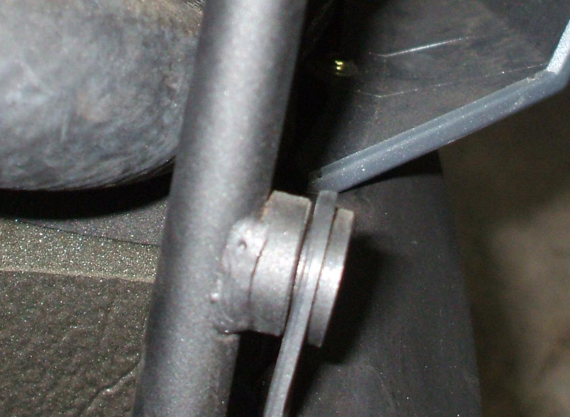

あさからカウル脱却してプロDのスライダー着けてたんですが、
右側がカウルに干渉してカウルが少しずれてしまいます、、、
立ちゴケでフレームが歪んでいるのでしょうか?
左は綺麗着いています。
ご指南よろしお願いいたしますm(__)m

実車を見ていないので何とも言えないところですが・・・
立ちゴケ程度でフレームが歪むことは考えにくいと思います。
ひょっとして取り付け方に問題(部品の取り付け方の間違いなど)があるのではないでしょうか?
取り付け説明書通りかもう一度確認してみてはいかがでしょう。
正しく組み付け出来ているなら、その歪みは初めからの個体差で干渉するのかも知れません。
どの程度の誤差なのか分かりませんが、ちょっと無理してもカウルは収まりませんか?
どうしてもダメなようでしたらショップに見てもらうのが良いと思います。

PD着けてますが。たしか、脇のガード内側を外してから取り付けないと駄目でした。面倒だから金ノコで私は切りました。シゲさんが 取り付けてるから聞くしかないです。
このスライダーは、受けがアルミで凄く弱いです横転すると300km支えきれませんで螺子山を舐めますからその際には、Wナット17mmだったような気がしますので締めてお使いください。

サイドのエアダクト!?の部分がすこし歪んで入っていました。
そこを直すと少しはましになったのですが、あまり変わりませんでした。
今日は騙しながら走ってみましたが、来週にでももう一回全部ばらして組みなおしてみようと思ってます。

ん~右ですよね?私のも確かにクリアランスは限りなく0ですが、カウルを押しているようなことはないですね。
右のブラケットは座ぐりしてあったと思うのでウラオモテ逆ってことはないですよね…

やはり、右はクリアランスなかったんですか、、、
カウル組みなおして少しはましになりましたが、あたってます。
押してはいませんが、、、スポンジかましてますがこのままだとだめかな、、、

私のも右側は当たってました。 「当たる」…と言うか明確に押してますた。
ちょびっと ですが確り押してました。 左は確実にクリアランス有ったのに…
ベースステーの取付け穴の「ガタ」分で修正出来るかと思いましたがダメでした。
丁度1年前に同じ物を装着されていた方のを拝見し、同じ程度に当たってたのを
確認し、妙に安心した事を覚えています。
取付けて1年使用しましたが、それでカウルにキズが付く事はありませんでした。
結局スライダーの御世話には成りませんでしたので、確認出来ませんでしたが、
コケて力が掛からなければ大丈夫? …と思います。 :roll:

私も、左2回右1回の往復ビンタ トホホ!
そこで、やはり右側のバッテリーカバーが浮き上がった状態になっていました。
サイドカウルを開けると、
ステーが離れている。力技で、アンダーカウルに合わせて
サイドカウルを取り付けると、取りあえず大丈夫そうです。
