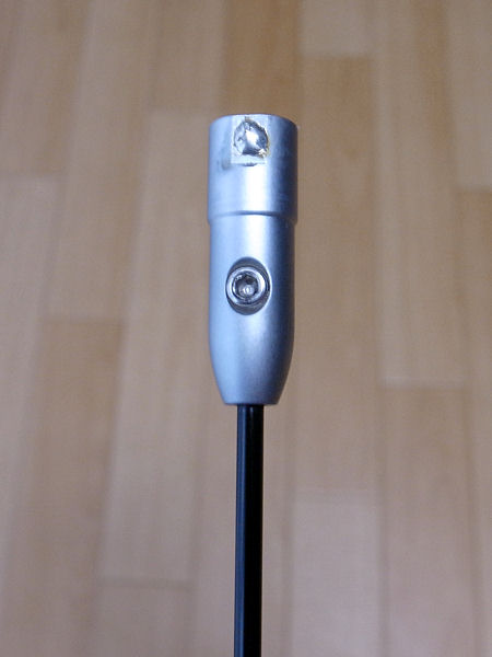

先月29日、霧の箱根クネクネツーに参加した時、
無線のアンテナが折れ、また同じ物を買い、昨日ソロツーに出ました。
走り始めて30分もしないうちに、また同じ場所が折れました。
(新品が30分で逝ってしまいました!)

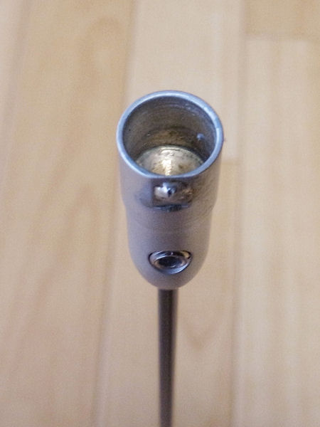

折れると言うか外れると言うか、構造上どの様な仕組みになっているのか
さっぱり分かりませんが、同じ所が折れました。(抜けました)
法定速度以上になると折れる仕組みになっているかの如く(笑)
同型のアンテナをお持ちの方、大丈夫でしょうか?
コメット SS960S(B)/AFM です。
添付写真は、1本目のブラックの元気な所に2本目のシルバーを分解し取り付けため
映像的にはちぐはぐになっています。
ソケットから外れるが如く綺麗に抜けています。

私は、AZ510FMを使って約1年経ちましたが、今のところ結構修行の旅とかに
行っていますが、折れたことはありません。
写真を見るとエレメントの部分のネジが緩んだのでしょうか?
新品が30分で逝ってしまうって構造上の不具合ではなくて、製造ロットの
不具合のような気がします。
あと、アンテナがトップケースとかに干渉していませんか?

  :o  私のアンテナは、AZ510 ダイヤモンド 144/430MHz帯ノンラジアルモービル用アンテナです、
今の所大丈夫ですが・・・・ひいさんはこのアンテナ2本ガイドのところで折れたらしいです。
この写真を見る限り、はんだ不良のような?よく分かりませんが、アンテナはクレームが効きにくいですが、
駄目もとで購入先にクレームだと持って行ってはどうですか? :o

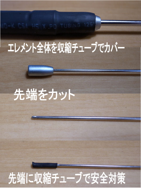

先ほど購入店に行って来ました。
買って1週間くらいですし、GTRで買いに行ったので先方もしっかり覚えて居てくれて、
「30分で・・・・・」と説明したら、即刻交換してくれました。
AZ510FAも勧められましたが既に持っているので、
再度このコメットでチャレンジすることにしました。
店側も気を遣ってくれて、エレメント部分全体を収縮チューブで覆ってくれ、
また先端の粒が、手で振ってみると、かなり激しく揺れることに気が付き、
「突端を切ってしまえば?」との提案で、家に帰ってきてからカットしてみました。
この程度のカットなら感度に影響は無いそうです。
カットした後、手で振ってみると・・・・明らかに揺れ具合が違います。
これで少し様子を見る事にしました。
ちなみに、このアンテナは柔らかい先端と少し硬い先端の2本セットになっていますが、
硬い方でやってみました。
もしこれでも折れたら・・・・ダイヤモンドに移行します(笑)
